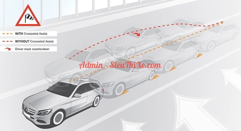

Nhưng có một hệ thống có lẽ sẽ tốt cho trường hợp này là hỗ trợ chống gió ngang, mà Mercedes gọi là CrossWind Assist hay Ford là Side Wind Stabilisation. Hệ thống này được thiết kế để chống lại gió thổi ngang đột ngột khi di chuyển với tốc độ cao, các cảm biến phát hiện nhanh chóng khi xe đột ngột bị lực tác động làm cho lệch hướng đi và đưa xe trở lại đúng hướng. Hệ thống chỉnh hướng bằng cách sử dụng phanh trên từng bánh xe.
Về lý thuyết thì những chiếc xe trang bị hệ thống này sẽ tự điều chỉnh hướng đi nhanh hơn rất nhiều so với những xe không có nó. Trong các thử nghiệm, một chiếc xe dễ dàng bị gió mạnh thổi chệch hướng đi ra khỏi làn đường mà nó đang chạy nếu không có hệ thống này.
Một điều đáng lưu ý là cả ESP hay Crosswind Assist đều được thiết kế để làm việc với 4 bánh xe còn nguyên và các hệ thống này sẽ giảm công dụng trong trường hợp một lốp nổ, mất ma sát.
