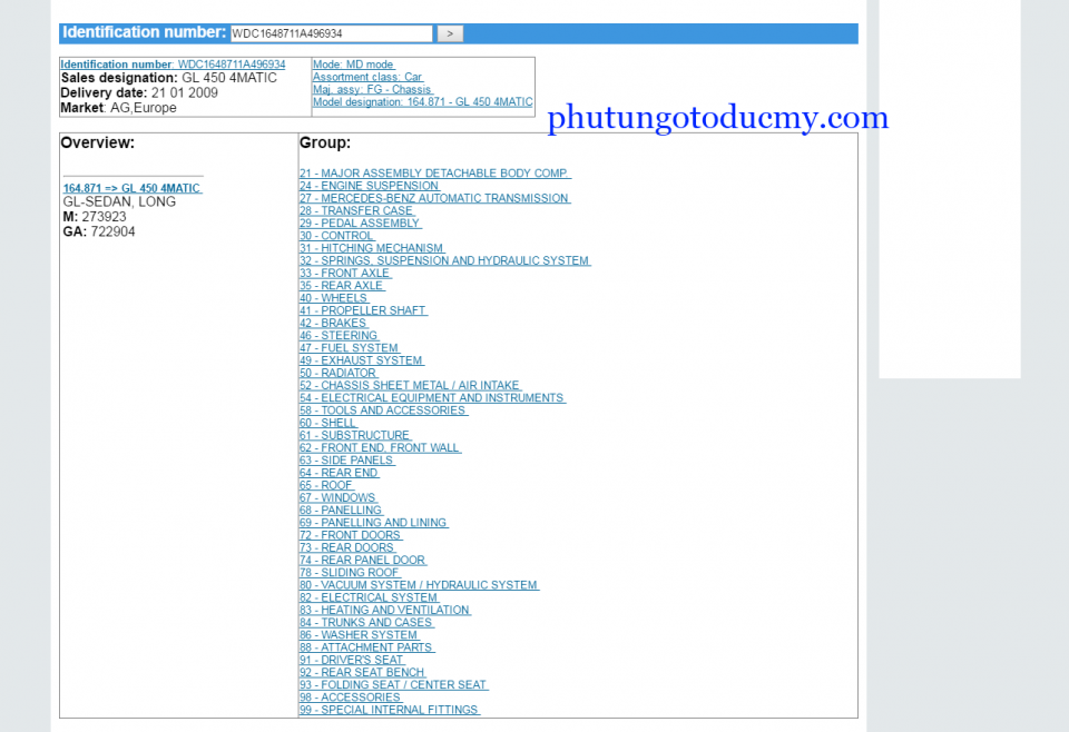

Hiện nay xe MERCEDES cũng như rất nhiều dòng xe khác đặt biệt là các dòng xe cao cấp thì hãng sản xuất quản lý phụ tùng theo mã được gắn liền cho từng số VIN ( mình hay gọ là số khung xe ) để quản lý cho việc lắp ráp và sửa chữa thay thế sau này
Vì vậy để cho các cụ hiểu hơn về mã phụ tùng, kết cấu hình dạng nó ra làm sao, nó lắp ở đâu, có chi tiết bán rời hay bán theo cả bộ thì e xin chia sẻ cách tra cứu phụ tùng MERCEDES free như hướng dẫn sau:
- Bước 1:
Các cụ phải có số VIN ( số khung ) của xe cần tra. Đủ dãy 17 kí tự trong cuốn sổ đăng ký xe hoặc trên cái tem hình chữ nhật màu đen phía sườn cánh cửa trước bên phụ.
ví dụ như là:
RLMHF4HX29V000254
WDD2211561A096169
WDB2110615A543775
WDC1569461J146760
WDB2030455A281966
- Bước 2:
các cụ vào trang:
sẽ có cửa sổ hiện ra các cụ điền VIN ( 17 kí tự như đã nói ở trên ) vào ô Ident-Nummer:
>> click vào dấu > hoặc enter
- Bước 3:

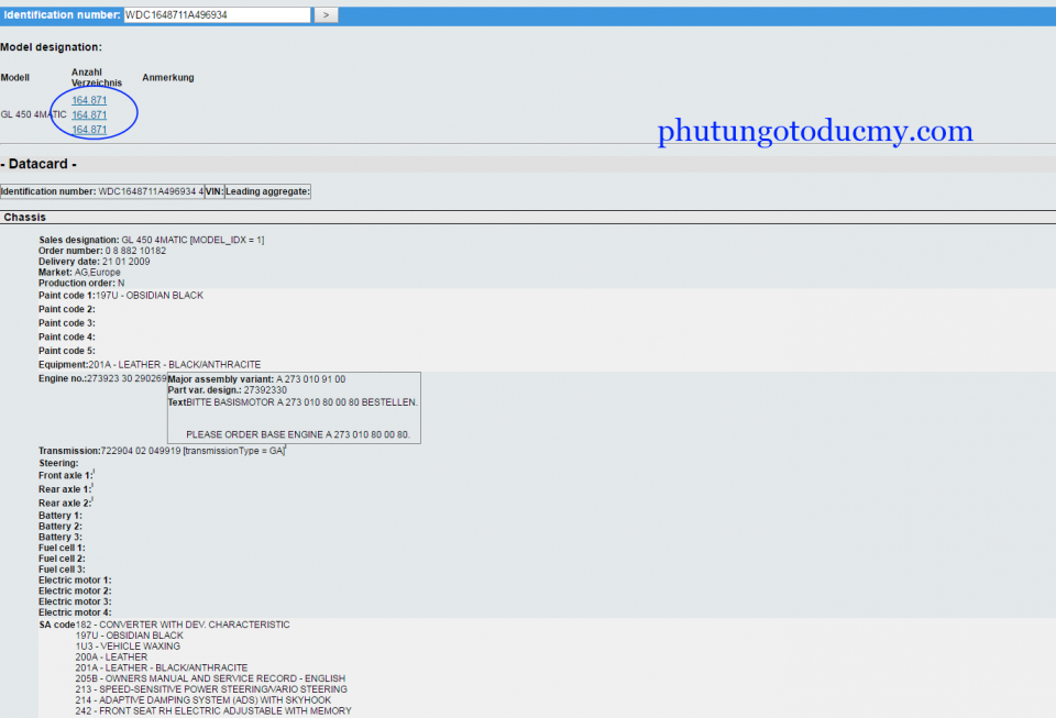

Sẽ có cửa sổ hiện ra đủ thông tin chi tiết về xe của các cụ như:
Dòng xe, ngày tháng năm sx, option theo xe ( SA code ),....
Click vào dòng xanh nhạt như mũi tên dưới hình để vào bước tiếp theo
- Bước 4 :
Chọn nhóm các phụ tùng với phụ tùng các cụ cần tra cho phù hợp để tra cứu mã
Ví dụ:
+ Chọn cao su chân máy, chân hộp số thì vào nhóm : 24 - ENGINE SUSPENSION
vào đó tìm mục 015 - ENGINE SUSPENSION và chọn mục số 10 nó xe cho ra mã số của chân máy là A 251 240 47 17
+ chọn giảm xóc thì vào nhóm : 32 - SPRINGS, SUSPENSION AND HYDRAULIC SYSTEM
vào đó tìm mục 015 - SPRINGS AND SUSPENSION,FRONT và chọn mục số 10
Hy vọng cái này sẽ giúp ích cho các cụ tự mày mò tra cứu phụ tùng cho vợ 2
p/s: cụ nào có món nào không tra được ới e, e hướng dẫn hoặc tra hộ FREE luôn ạ
Các cụ có thể chat Skype, yahoo. mail theo nick có sẵn trên web bên e
Hoặc Zalo, viber theo sdt Mr Toàn 0946 687 818

Cụ part.vn09 cho em hỏi theo hướng dẫn của cụ thì cùng 1 món đồ có rất nhiều part number khác nhau thì ohair chọn part number nào cho chính xác?

cái đó thì cần nhìn thêm mã trên sản phẩm thực tế để so sánh hoặc có phầm mềm/Account của hãng mới biết được mã chính xác cụ nhé, free tra MER chưa có trang nào tối ưu cả cụ ak, có thì e update cho các cụ
Nhấn vào đây để mở rộng...
Không còn hiện màu xanh và không click được nữa rồi.
