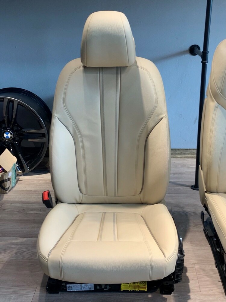

Ghế cũ và mới.
Mẫu ghế được thay thế được nhập cũ từ Châu Âu, tháo từ một chiếc BMW 640i với chỉnh điện 22 hướng có thêm làm mát và massage.

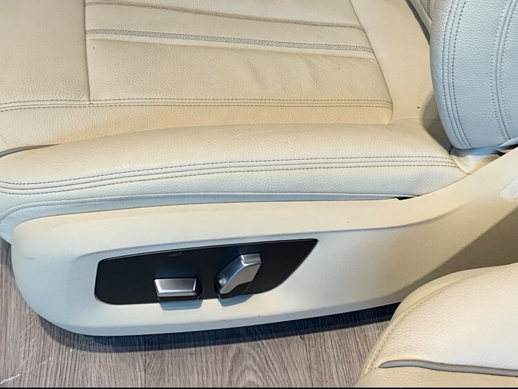

Lên thêm nút chỉnh massage.
